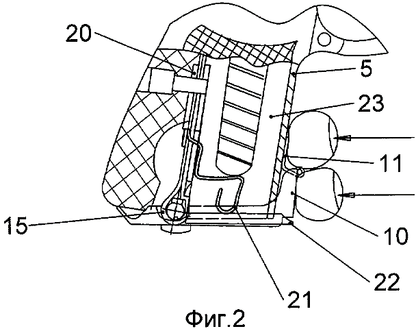

На фиг.2 изображено положение деталей выбрасывателя магазина со вставленным в пистолет магазином и предохранителем выбрасывателя, прижатым пальцем к поверхности рукоятки пистолета. положение деталей выбрасывателя магазина

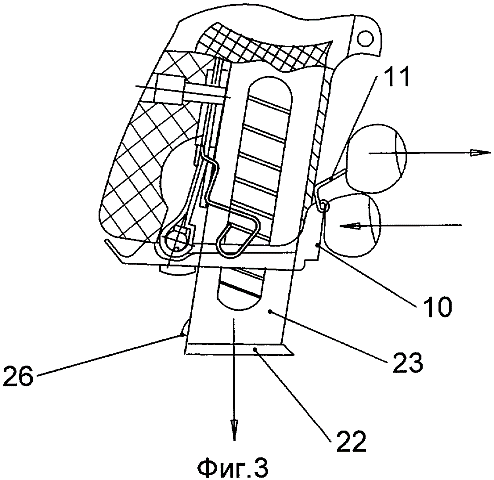

На фиг.3 изображено положение деталей выбрасывателя магазина с частично выдвинутым магазином, прижатой к поверхности рукоятки пистолета площадкой тяги и отодвинутым от поверхности рукоятки предохранителем выбрасывателя. положение деталей выбрасывателя магазина

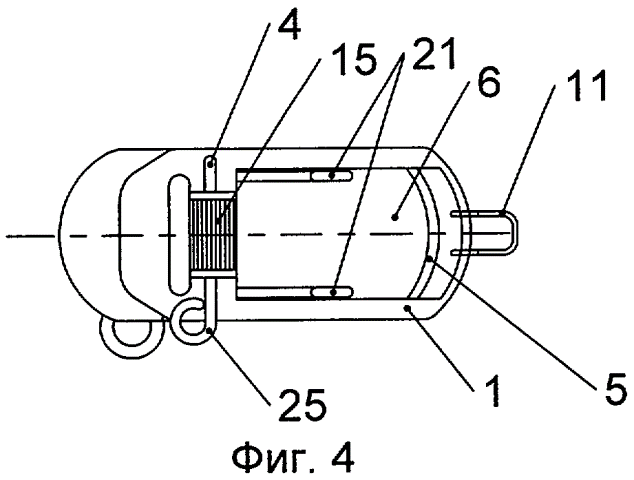

На фиг.4 изображено положение деталей выбрасывателя в сборе на торце рукоятки пистолета, вид снизу, без магазина. положение деталей выбрасывателя в сборе.

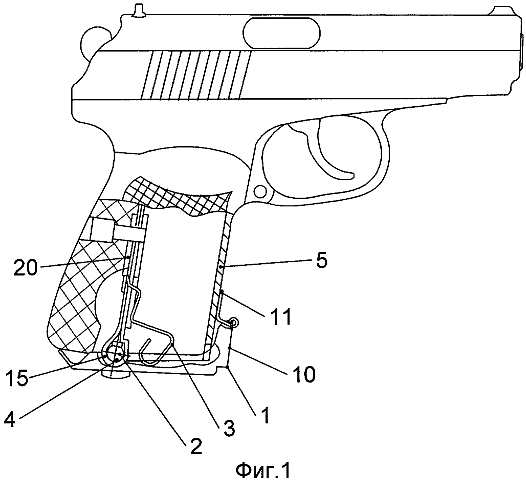

Устройство содержит тягу 1, штифт 2, пружину выбрасывателя 3 и чеку 4, установленные в нижней части рукоятки рамки 5 пистолета (Фиг.1-4).

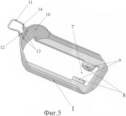

Тяга 1 (Фиг.5) выполнена в виде тонкостенной рамки с прорезью 6 для магазина и прорезью 7 для защелки пистолета. Размеры прорези 7 ограничены выступами 8, имеющими отверстия 9 для закрепления тяги 1 на пистолете с помощью чеки 4. На другом конце тяги 1 находится секторная площадка 10, в верхней части которой шарнирно установлен пружинный предохранитель 11, предотвращающий несанкционированное выбрасывание магазина. Предохранитель 11 выполнен в виде проволочной скобы, концы которой образуют два кольца 12, проходящие через отверстия 13 в верхней части секторной площадки 10, в которых скоба предохранителя 11 имеет возможность вращения на угол 45-90°. Скоба предохранителя имеет изгиб 14 на расстоянии 3-4 мм от оси колец скобы под углом 60-80°. Внутренние размеры рамки тяги 1 соответствуют внешним размерам торца рукоятки пистолета и обеспечивают возможность смещения ее вдоль торца рукоятки.

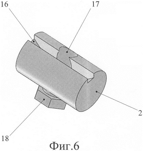

Штифт 2 (Фиг.6) выполнен в виде цилиндра, имеющего диаметр, соответствующий диаметру отверстия защелки 15 пистолета. Длина штифта также ограничена размерами защелки. На боковой поверхности штифта 2 имеется секторная прорезь 16 для чеки 4 и резьбовое отверстие 17, расположенное под углом 25-35°, относительно плоскости прорези 16. В этом отверстии находится опорный винт 18 с шестигранной головкой, служащий для фиксации положения штифта 2 в отверстии защелки 15.

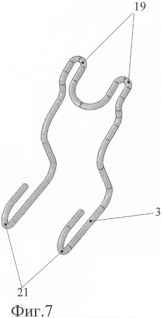

Пружина выбрасывателя 3 (Фиг.7) служит для обеспечения выбрасывания магазина пистолета, при любом положении рукоятки в пространстве, в том числе в положении затвора «на затворной задержке», когда пружина магазина не обеспечивает выдвигания магазина из рукоятки пистолета. Пружина 3 выполнена из проволоки в виде фигурной скобы, в центральной части имеющей выступы 19, которыми она ставится под задвижку 20 пистолета, и закругленные концы 21, вставляемые внутрь рамки 5 пистолета в окно для магазина, так, чтобы концы 21 упирались в боковые выступы крышки 22 магазина 23, когда магазин вставлен в пистолет и зафиксирован защелкой 15.

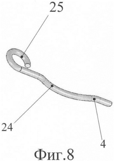

Чека 4 (Фиг.8) выполнена в виде проволочного стержня, имеющего в середине изгиб 24, служащий для фиксации ее внутри прорези 16 штифта 2. На одном конце чеки 4 имеется кольцо 25, служащее для облегчения вынимания чеки из отверстий 9 тяги 1 и прорези 16 штифта 2.
Выбрасыватель магазина устанавливается на пистолет (например, Макарова) следующим образом:
а) снимают пластмассовую рукоятку пистолета, вынимают магазин 23, и в отверстие защелки 15 вставляют штифт 2 так, чтобы наклон прорези 16 был в сторону спусковой скобы пистолета. Если диаметр отверстия защелки 15 больше диаметра штифта 2, штифт вынимают из отверстия защелки 15, немного вывинчивают опорный винт 18 так, чтобы при вставлении в отверстие защелки 15 штифт вошел в него плотно. При этом между стенкой защелки 15 и прорезью 16 штифта образуется сквозное отверстие вдоль оси отверстия защелки. (В это отверстие при дальнейшей сборке выбрасывателя магазина вставляется чека 4.);
б) вставляют пружину 3 выбрасывателя выступами 19 под выступы задвижки 20 боевой пружины пистолета, заводя закругленные концы 21 внутрь окна рамки 5 пистолета, так, чтобы они немного выступали из окна для магазина над плоскостью торца рукоятки пистолета (Фиг.1);
в) устанавливают пластмассовую рукоятку на пистолет;
г) на торец рукоятки накладывают тягу 1 так (Фиг.4), чтобы прорезь 6 совпала с окном для магазина в рамке 5 пистолета, а прорезь 7 совместилась выступами 8 с защелкой 15 пистолета. Отверстия 9, при этом, совмещаются с отверстием, образованным прорезью 16 штифта 2 и стенкой защелки 15;
д) вводят в отверстие 9 сквозь прорезь 16 внутрь защелки 15 конец чеки 4 и выводят его с противоположной стороны защелки через отверстие 9 во втором выступе 8. Чека 4 при этом фиксируется внутри прорези 16 изгибом 24. Отверстие кольца 25 чеки устанавливается, при этом, поперек тяги на ее краю, наполовину выступая за край.
Секторная площадка 10 тяги 1, при закреплении тяги чекой 4, устанавливается в положение прилегания к рукоятке пистолета под спусковой скобой в нижней части рукоятки, под действием пружины защелки 15 отступая от рукоятки на 3-4 мм. Предохранитель 11 при этом прижимается к поверхности рукоятки (Фиг.1).
Магазин 23 вставляется через прорезь 6 тяги 1 в окно для магазина рамки (5) рукоятки пистолета, сжимая пружину выбрасывателя 3 упором в боковые выступы крышки 22 и фиксируясь выступом 26 за защелку 15. Фиксация магазина при этом ничем не отличается от фиксации его в пистолете, не имеющем выбрасывателя.

При стрельбе пистолет удерживают в руке (в любой) обычным хватом. При этом мизинец лежит на секторной площадке 10, а безымянный палец прижимает к рукоятке предохранитель 11 (Фиг.2).
Изгиб 14 на предохранителе 11 в этом положении препятствует прижиманию площадки 10 к поверхности рукоятки пистолета и движению тяги 1 в сторону защелки 15. Это позволяет пользоваться пистолетом, не опасаясь несанкционированного выбрасывания магазина. Эргономика рукоятки при хвате рукоятки с установленным выбрасывателем магазина не меняется из-за его малых размеров в зоне хвата рукой.
При необходимости замены магазина ослабляют хват рукоятки безымянным пальцем. При этом предохранитель 11 отклоняется от плоскости рукоятки на угол 90-45°, освобождая площадку 10 от упора через его изгиб 14 в поверхность рукоятки. Мизинец, при этом, продолжает давить на площадку 10, и она сдвигается к поверхности рукоятки. Тяга 1 движется вдоль торца рукоятки пистолета, отодвигая защелку 15 от мизинца через чеку 4. Когда выступ 26 магазина выходит из зацепления с зацепом защелки 15, защелка продолжает быть отведенной от магазина под давлением тяги 1. Магазин освобождается из зацепа и оказывается полностью свободным (без трения о защелку 15), из-за продолжающегося давления мизинца на площадку 10, а пружина 3, при этом, выбрасывает магазин из рукоятки пистолета, независимо, находится затвор в положении «на затворной задержке» или в закрытом положении, при любом положении рукоятки пистолета в пространстве. Эти же операции легко выполняются в перчатках в зимних условиях.
